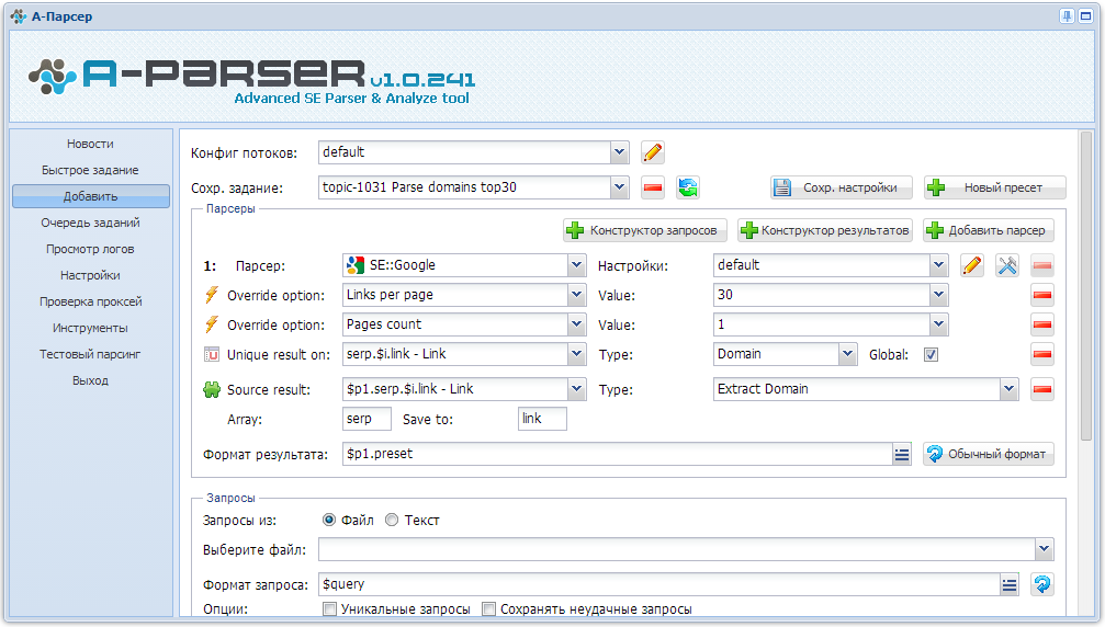

    Здравствуйте! Помогите, пожалуйста, составить правильно проекты для следующих целей:
    необходимо для начала спарсить сайты с глубиной в 30 страниц в выдаче, именно главные домены по определенным ключевым словам.

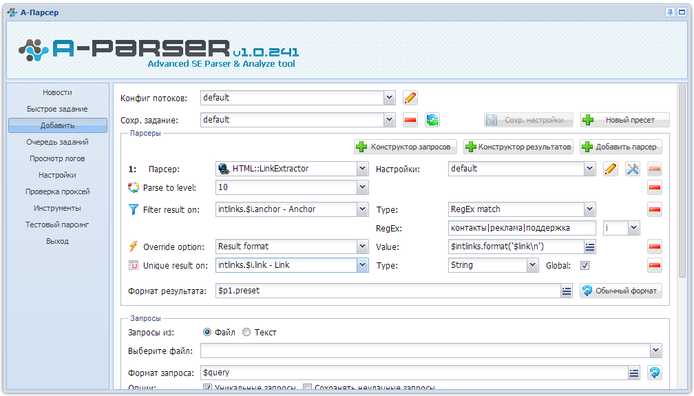

    Затем нужно на этих сайтах, на главных страницах собранных доменов, собрать все ссылки на внутренние страницы с текстами - Контакты, Реклама, Поддержка и т.д.

    Буду показывать на новой версии, с новым форматом результатов:
    Парсинг сайтов в выдачи(топ 30), сохранение только уникальных доменов:
    • Links per page - количество ссылок на страницу 30, Pages count - количество страниц 1
    • Делаем уникализацию(убираем повторы доменов)
    • С помощью конструктора результатов извлекаем из ссылки домен
    Парсинг внутренних ссылок с фильтрацией по анкору:
    • Выставляем глубину парсинга 10 - обычно этого достаточно
    • Фильтруем анкоры внутренних ссылок по регулярному выражению, в котором указываем инетерсующие нас слова, выставляем флаг i - поиск без учета регистра
    • Меняем формат результата - сохраняем только внутренние ссылки
    • Делаем уникализацию внутренних ссылок чтобы избежать повторов в результатах
    • Выставляем галку Уникальные запросы - очень важный момент при парсинге в глубину
