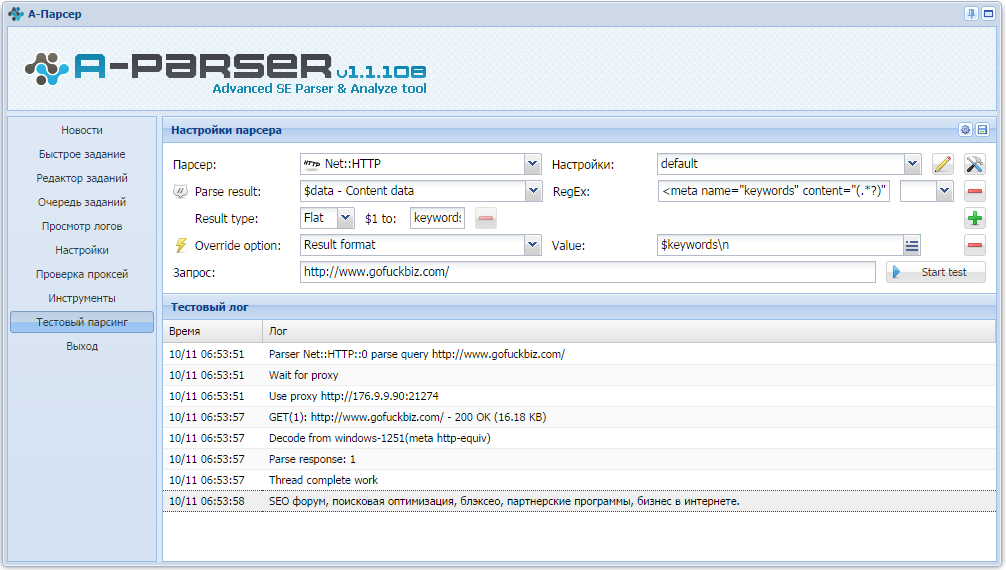

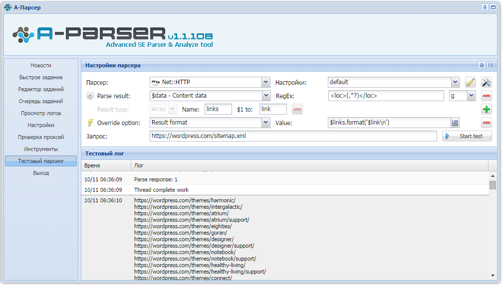

    Подскажите пожалуйста, как с помощью LinkExtractor спарсить все ссылки с карты сайта sitemap.xml, и как можно затем с полученных страниц спарсить данные из поля <meta name="keywords" content="">

  3. Force68
    Forbidden, спасибо большое, то что надо.
