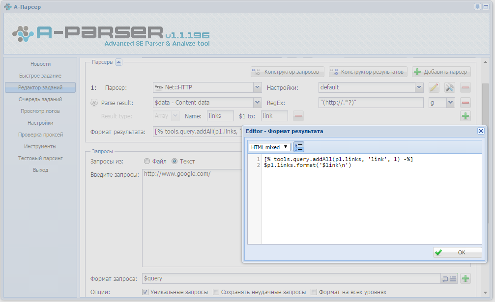

    Использовать результаты парсинга обратно в запросах. Как это реализовано в парсинге подсказок.

    Чтоб результаты из Parse custom result можно было обратно в запросы добавить.
    Допустим если надо сделать парсер подсказок на Net::HTTP
    Теперь возможно в любом задании добавлять новые запросы, формирую их на основе спаршенных результатов. Реализовано через шаблонизатор, в формате результата можно вызвать 2 метода:
    [% tools.query.add(query, maxLevel) %]
    [% tools.query.addAll(array, item, maxLevel) %]
    параметр maxLevel необязательный, если он не указан то фактически парсер будет добавлять новые запросы пока они есть
    пример:

    со сбором перелинкованных топиков это почти никак не связанно, там полноценный рабочий пресет
    и просто так вписать не выйдет, надо осознавать что и как оно делает :)
    добавь начальный урл в цикле перед добавлением
