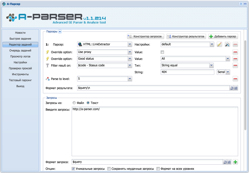

    Подскажите, возможно ли через A-parser сделать проверку сайта на 404 ошибку? Т.е. по всем внутренним ссылкам пройтись, и посмотреть их ответ.
    Если да, то просьба подсказать, как?)
    3.357
    1.808
    • Используем парсер HTML::LinkExtractor HTML::LinkExtractor для извлечения ссылок
    • Используем опцию Parse to level для перехода в глубь сайта до указанного уровня, совместно с опцией Уникальные запросы
    • Проверяем все коды ответов(Good status: all)
    • Фильтруем результаты по интересующему нас коду - 404
    • Сохраняем в результат сам запрос(ссылки на страницы, где был получен ответ 404)

    А как изменить настройки, если мне нужны коды ответа 404 или 429? или вообще все 4xx?
  4. Support
    4.846
    2.239
    Измените фильтр: тип RegEx match и регулярка (404|429) или (4\d\d)

    Ещё бы оно показывало на каких страницах эти ссылки с 404.
    нужно понимать, где эти ссылки битые на страницах. Или это рандом?
    Он лазит по страницам, я могу рандом написать и тоже будет 404
  6. Support
    4.846
    2.239
    Добавьте в вывод $query.prev и сможете видеть на каких страницах размещаются эти ссылки.
