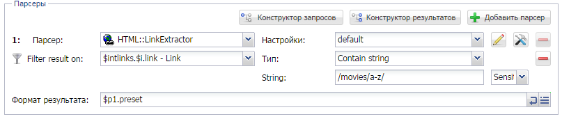

    + анкоры можно спарсить через HTML::LinkExtractor без использования регулярок

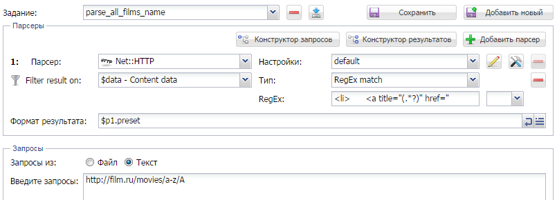

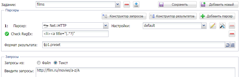

    Вообщем делал вот так:
    Потом вот так:
    так и не понял как нужно парсить, выпарсивает тупо всю страницу, а никак то что в тэгах.

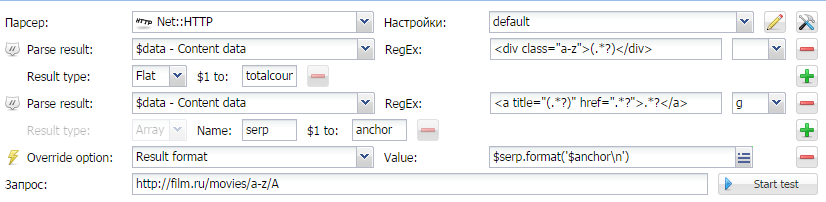

    ну если просто тыкать разные кнопки и пихать регекс во все поля то врятли что то выйдет
    вот подробный пример использования Net::HTTP + Parse custom result: http://a-parser.com/wiki/customresult/

    Спасибо, что показал где расписано, пол форума перелопатил, просто устал искать зацепки, сделал есть маленькая погрешность, ну фиг с ней.
    Вот кому нужно, парсер film.ru
    Как делал настройки:

    Спарсивается вместе с анкорами алфавит, который находится в этом диве.
    можно ужесточить регулярку:
    <a title="([^"]+)" href="/movies/[^/"]+"

    Переделал, теперь парсит в идеале то что нужно! Спасибо For!
    Код кому пригодится:

    Как мне задать условие, чтобы парсер спарсивал только линки в которых есть папки типа /movies/a-z/ что то никак у меня не выходит организовать это в настройках парсера.
    Это PCRE регулярки, документация например тут: pcre.ru
    Добавляем фильтр:
    #11 Forbidden, 6 сен 2013
