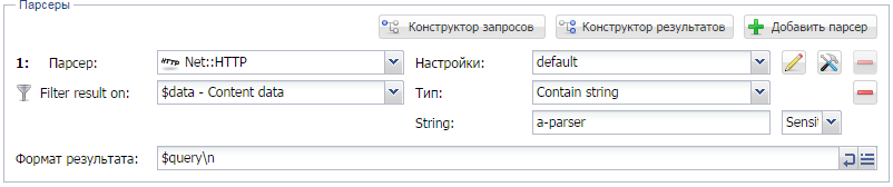

    Проверка базы сайтов на нахождение определенного текста на странице
    На входе - файл с ссылками, на выходе - файл с ссылками где встречается искомый текст
    Используем парсер Net::HTTP для скачивания искомой страницы, в результат сохраняем запрос(ссылку которую проверяем):
    Фильтруем $data - контент скачанной страницы, тип фильтра Contain string(содержит строку) и указываем саму строку
    Под эту задачу так же подходит фильтр по регулярному выражению(RegEx match)
    Другие примеры:
    У фильтров есть множество вариантов применения, спрашивайте непонятные моменты в этом топике

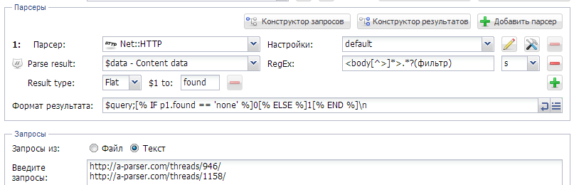

    Подскажите как реализовать следующую проверку: на входе - файл с ссылками, проверяем наличие текста в <body>***</body> Результат нужно получить в виде списка всех ссылок, со значениями 0 (нет совпадений) или 1 (есть совпадения)
    http://site.ru/example-1.html,0
    http://site.ru/example-2.html,1
    http://site.ru/example-3.html,0
    Заранее спасибо.
    3.367
    1.818
    Фильтрами это не решить, т.к. когда результат отфильтровывается он не записывается в файл, т.е. с помощью фильтров можно оставлять в файле ссылки только там где есть текст, или наоборот только там где нет
    зато легко решить с помощью Parse custom result:
