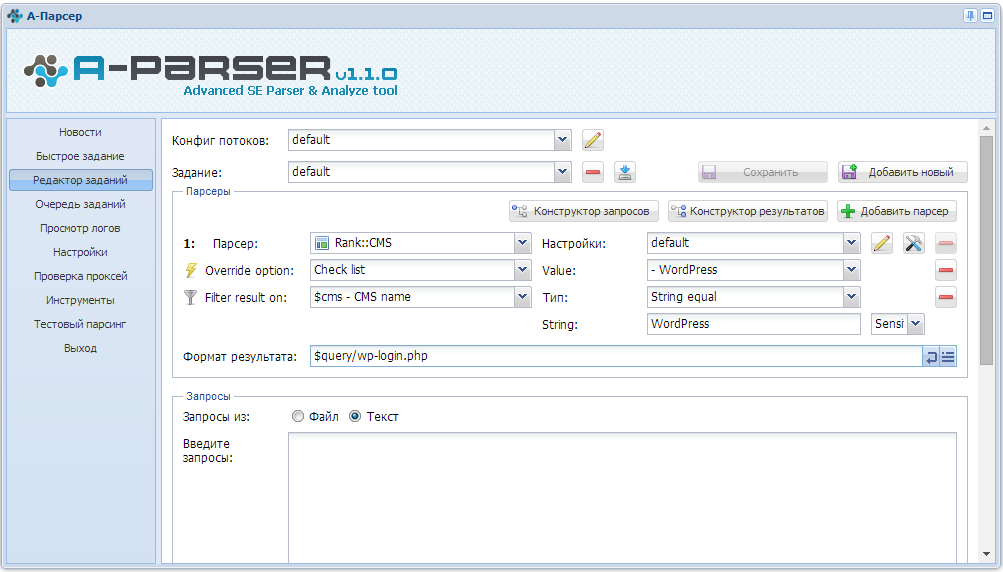

    привет всем , очень важный вопрос !
    по сабжу
    CMS: проверка определенных движков , точнее :
    подскажите на скринах как отчекать с базы сайтов
    1) именно WP
    2) или 2 движка сразу
    3) еще вопрос по сохранению результата , WordPress движки сохранять в виде
    domain.com/wp-login.php
    точнее дописывать сразу в домен путь двига
    4) CMS парсер , требует http https ?
    спасибо! :)

    Начиная с версии 1.1.9(http://a-parser.com/threads/544/#post-3055) появилась возможность выбирать движки для проверки прямо через интерфейс:
    для проверки можно выбрать несколько движков или групп
    он как и все парсеры работает с обоими протоколами
    high_skill нравится это.

    а если без http https он ссылки не будет обрабатывать?
  4. high_skill
    high_skill A-Parser Enterprise License
    25 июн 2013
    56
    что то у меня нету или я слепой , Check list нема вобще o_O
    не будет, используй Query format: http://$query

    Здравствуйте. Подскажите пожалуйста - а откуда парсер берет данные для обработки (базу ссылок), где это задается? Я так понимаю что есть уже спаршеная база сайтов, которая находится в папке /result и к ней где то указывается путь? (на скрине не видно)Поясните пожалуйста.
    база ссылок для проверки задается как обычно в качестве запросов

    Мне необходимо отсортировать базу по заданным движкам (10-15 штук), но если добавляю больше одного "filter result on" база тогда не сортируется, если с одним "filter result on" то все нормально получается. Как мне отсортировать сразу несколько движков? Делал вот так, скрин ниже:
    #9 poiskspider, 15 окт 2014
    фильтры всегда работают вместе, т.е. между ними стоит "И"
    необходимо оставить только один фильтр по регулярному выражению vBulletin|DataLife Engine|Drupal
    другой подход - выбрать все необходимые движки в Check list и добавить фильтр Regex Not Match по регулярке none|unknow

    Что первый вариант с фильтром у меня так и не заработал, а вот второй способ с Regex Not Match, как раз то что надо, да и удобней мне так кажется...
