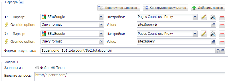

    А так не устроит?
    Проверка с соплями как обычно, а без соплей
    http://clip2net.com/s/38I6iPN
    в настройках сделать
    Query format:
    site:$query
    Это с соплями
    а без соплей
    site:$query?
    запросы вида http://mysite.ru/ , а если нужно только количество страниц, то вместо result format как на скрине ставишь - $totalcount
    Если результаты в парсере и браузере разнятся, то это из за месторасположения проксей.

    очень даже подходит:

    Да, самое то, не допер. Спасибо.
    Вот мой вариант на NET:HTTP все таки получилось только большинство проксей забанено поэтому нужны чистые прокси, может кому то пригодится как пример и для других нужд.
