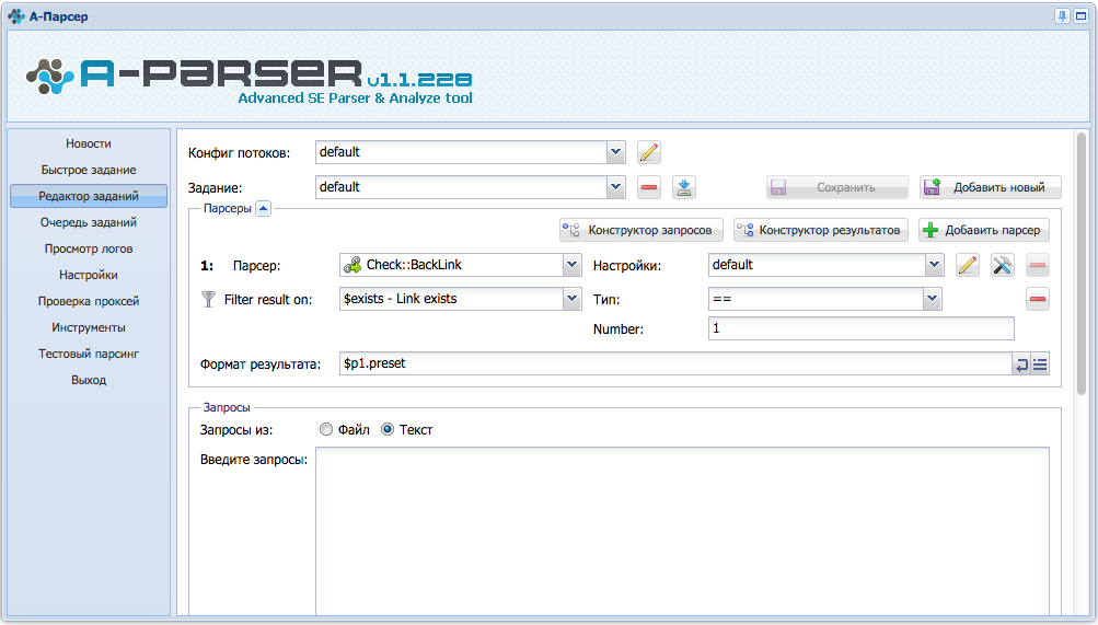

    Подскажите, как сохранить только тот результат, где есть искомая ссылка, а то делаю как сказано выше - в результатах - Простынь!
    достаточно добавить фильтр по наличию ссылки:
    Max нравится это.
