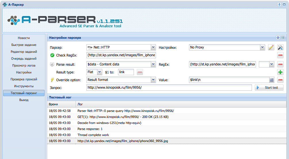

  6. Kreola
    ты хотя бы написал что это за скрин, у тебя такая же проблема или... ?
  8. Kreola
    упс (прости, буду иметь ввиду), нет, это рабочий пресет для
    18kotov

    Добавь эту регулярку как Check ReGex (опция Check content)
    Возможно сайт банит за частые запросы, в случае если регулярка не сработает страница будет загружена еще раз(до лимита Request retries)
    Также в этом случае лучше использовать прокси
