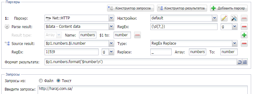

    Суть не в арабском, Если я пытаюсь сделать по логике, то получается так.
    1) Формируем формат результата
    2) Формируем списки замен.
    3) Парсим резуьтат.
    На деле же пункты 2 и 3 меняются местами.
    Покажите пожалуйста на примере, как это должно выглядеть, либо ткните носом, где почитать про это.
    Спасибо.
    Вы говорите разобраться с основами, но в документации нет ни слова про нормальный рабочий пример, там только обрывки всяких задач, которые показывают только поверхностно, что умеет парсер, а не как пользоваться в той или иной ситуации.
    3.379
    1.821
    куда меняются? вот порядок обхода запроса http://a-parser.com/wiki/query-results-relation/
    какие обрывки? на форуме уже десятки примеров как пользоваться Parse custom, если в арабском не суть то вот очередной пример
    3.379
    1.821
    Вот пример как избавиться от кучи ручных замен используя возможности шаблонизатора:
    [% replace = {'0' => 'a', '1' => 'b', '2' => 'c', '3' => 'e'};
    FOREACH item = p1.numbers;
     FOREACH replace;
      item.number = item.number | replace(key, value);
     END;
     item.number _ "\n";
    END;

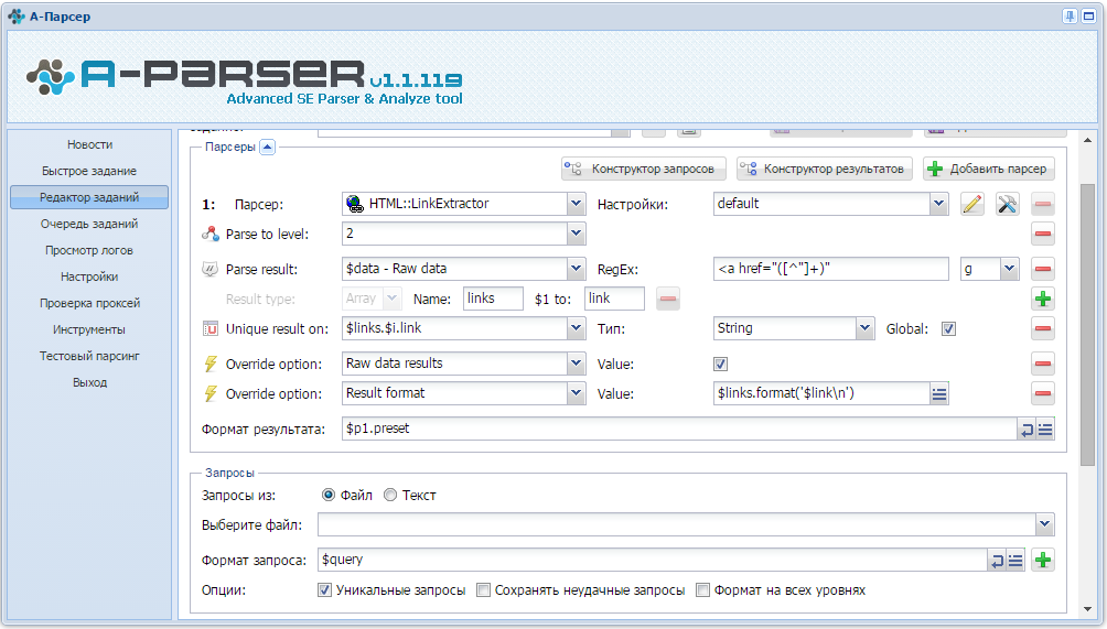

    Еще вопрос, подскажите как использую Net:http получить все ссылки на сайт http://a-parser.com/ используя регулярку? я уже сломал всю голову. Получать через LinkExtractor не вариант.
    3.379
    1.821
    аналогично как описано в этом топике http://a-parser.com/threads/1333/ только используя другую регулярку, например
    <a href="([^"]+)"
  13. Kreola
    Это я понимаю, но ведь это будет только с этой страницы, а как по всем страницам в режиме паука?
    Вернее я понимаю что надо задать маску, как например тут http://a-parser.com/threads/{num:1:999999}/
    но как быть где так нельзя сделать? а если есть только начальный урл и возможности моделировать нету. ( теоретически, возможно просто познаний не хватает)
    У меня ссылка идет в теге <p onclick="wo('/бла/бла/бла/блаe/3263014/')" class='ar'>
    #33 Kreola, 12 ноя 2014
    3.379
    1.821
    • Необходимо обновиться на версию 1.1.119 где исправлена работа Raw data results
    • Используем HTML::LinkExtractor HTML::LinkExtractor в качестве паука - он автоматически будет переходить по всем ссылкам на указанную глубину
    • Используя Raw data results для парсинга становится доступным элемент $data - исходный код страницы, откуда с помощью регулярного выражения сохраняем необходимые данные

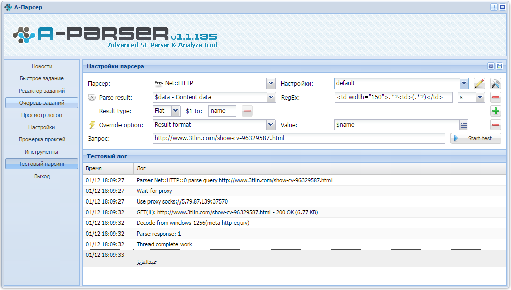

  17. Kreola
    Приветствую.
    Подскажите как парсить такой сайт? http://www.3tlin.com/show-cv-96329587.html
    регулярки не могут воспринимать символы которые превращаются в лигатуры.
    Например надо забрать имя. Это первая строка из таблички. И как забирать другие данные.
    Я в другом парсере делал через удаление символов (скорее всего не правильный подход), тут хз как.
    Спасибо заранее.
  18. Forbidden
    3.379
    1.821
    о чем речь? все они прекрасно воспринимают
  19. Kreola
    тут понял, а как остальные строки отдельно позабирать в разные переменные?
  20. Forbidden
    3.379
    1.821
    дополнить регулярку нужными захватывающими скобками, и соответствующее число переменных обозначить
