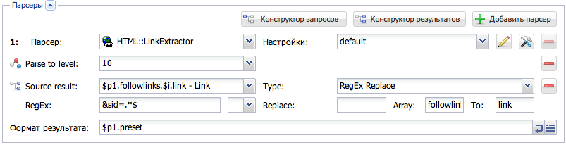

    В догонку вопрос:
    на сайте к каждой ссылке подставляется &sid= с рандомным параметром, который не меняет контента страницы.
    И получается, что HTML::LinkExtractor будет работать очень долго.
    Вариант ограничить глубину - не вариант, так как это форум, и глубина там большая.
    Как обрезать &sid=, чтобы через parse to level ходил без него?
    это если sid всегда в конце, если в произвольном месте то более универсальная регулярка:
    &sid=[^&]+
