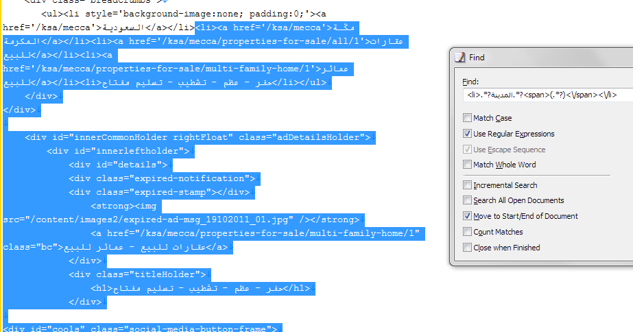

    Пишу такую регулярку: <li>.*?المدينة.*?<span>(.*?)<\/span><\/li>
    В http://www.regexr.com/3a4b8 все работает четко, только сам убираю переносы строк.
    В парсере же вижу вот такое:
    <city>1 شهر</span>
    </li>
    <li>
    البلد &nbsp;
    <span>السعودية</city>
    Почему он захватывает лишний <span> не могу понять.
    Таких ошибок немного, но они есть. Хотелось бы их исключить.

    Регулярка обрабатывается совсем корректно, другое дело что она составлена не правильно
    Надо составлять более строгие и корректные выражения которые будут вытаскивать нужные результаты а не пол страницы...
  3. Kreola
    Я веду к тому, что если бы существовало что-то типа переменных, которым можно было бы присваивать некие границы начала и конца, а потом к ней применять регулярное выражение, было бы куда проще. А пытатся написать регулярку для полного кода страницы куда более трудно.
    ты можешь одной регуляркой вытаскивать нужную часть страницы, а затем второй регуляркой вытаскивать нужную информацию из предыдущего куска
    тут нет ничего космического, и не надо придумывать какие то непонятные вещи
