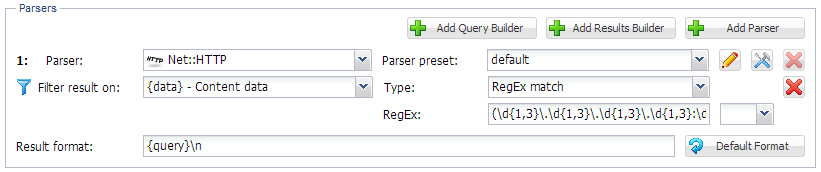

совместить несколько простых действий:
1. напарсить страниц с гугла(или любой другой ПС) по тематичным запросам типа free proxy list и т.п.
2. используя Net::HTTP и фильтр по регулярному выражению, которому соответсвует стандартный формат записи прокси (\d{1,3}\.\d{1,3}\.\d{1,3}\.\d{1,3}:\d{1,5}) отсеять только те страницы, на которых действительно есть прокси
3. скормить отфильтрованную базу проксичекеру
как то так :)
А можно этот пункт подробнее, желательно скрином :oops:

Что-то я никак не могу найти, как вызвать "Filter result on", на что не нажимаю, всё время появляется "Source result".

По поводу парсинга проксей с сайтов - даже после прохождения рег.экспа в файле остается много мусора :(
если на сайте есть комбинация ip:port то это с большой вероятностью прокси, впрочем парсеру неважно мусор это или нет - он проверяет источники в многопоточном режиме
Да, парсер справляется с этим на все 100%, но под мусором я имел в виду разный текст, начиная от кусков js скриптом, заканчивая ip:port между div`ами :)

Не получается спарсить прокси с любых страниц. Помогите
У меня вообще почему то такая ошибка
Данная ошибка указывает на то, что у вас в задании указано регулярное выражение с ошибкой, скорее всего в каком-то фильтре. Если требуется помощь в данном вопросе, то лучше написать в Техническую поддержку по одному из контактов: https://a-parser.com/pages/support/
