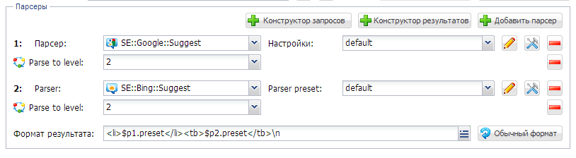

  15. coffee
    coffee A-Parser Pro License
    27 сен 2012
    33
    26
    можноли с помощью нового шаблонизатора сделать так
    <li>$p1.preset</li> <tb>$p2.preset</tb>
    оба парсера парсят подсказки уровень парсинга 2
    вот хотелосьбы получать регультат в таком формате как выше
    но на данный момент он выдает
    то есть он переходя на новый уровень подставляет опять этот шаблон а не загоняет в массив парсера.
  16. coffee
    27 сен 2012
    33
    26
    чтобы вот такое не городить как быть
  17. Forbidden
    Не понял в чем вопрос, так работает, как и должно :)
