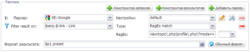

    Такой вопрос - допустим мы парсим форумы, пусть это будет запрос типа "Powered by phpBB",
    как отфильтровать результат, чтоб не собирать весь мусор,
    а сохранять лишь ссылки имеющие признаки форумного движка?
    типа сохранять только url где присутствуют ссылки вида:
    viewtopic.php
    profile.php?mode=viewprofile&u=
    memberlist.php
  3. Force68
    да я смотрел те топики, непонятно как прописать в фильтр признаки для фильтрации списком,
    Ну как минимум вопрос можно было задать в том топике, он специально для этого был создан
    Несколько вариантов можно прописывать через регулярку:

  6. Anatoliy
    Anatoliy A-Parser Enterprise License
    22 май 2016
    48
    Для теста сделал также и при тестовом парсинге даже и приблизительно не те ссылки, не сеет aparser.jpg по регулярке
  7. Support
    Покажите полностью регулярку, которую вы в фильтре используете.
  8. Anatoliy
    22 май 2016
    48
    \?contact-form-id=|\?page_id=|gaestebog|guestbook\.php|gb\.php|kontakt|noticias\.php\?subaction=|comment\.php\?view=
    Одной строкой
    #8 Anatoliy, 29 дек 2016
  9. Support
    В вашей регулярке есть такой фрагмент:
    ...|gb\.php|kontakt|noticias\.php\?subaction=|...
    Поэтому все ссылки, которые у вас на скрине, подходят. Соответственно все работает как нужно, согласно заданному регулярному выражению.
