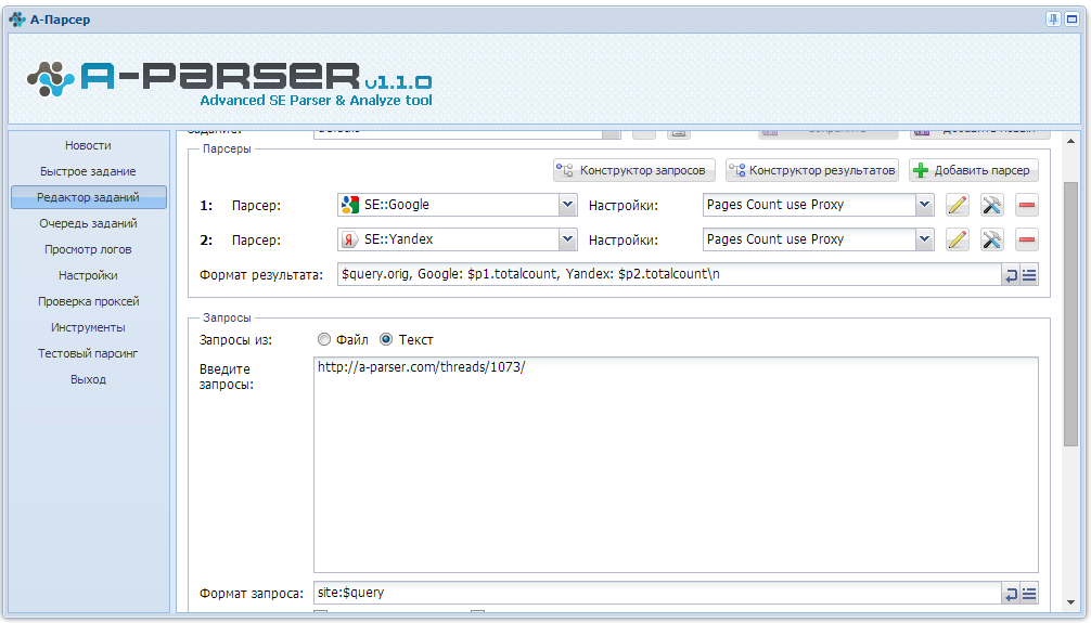

    Здравствуйте, подскажите можно ли проверить сайты из файла на индекс в яндексе и гугле?

    Мне нужно узнать сколько конкретно страниц в индексе яши и гоши, возможно такое?
    естественно, ответ выше уже был, если не понятно то:
    varrsum нравится это.

    Не стал создавать новую тему, т.к. есть похожая задача.
    Подскажите пожалуйста, как сделать пресет.
    Очень нужно прогнать на индексацию в Яндекс/Google список страниц (не сайтов).
    Т.е. необходимо загрузить список урлов одного сайта (2-3 тыс.) и получить по ним статус индексации (Google, Google_main, Yandex, а может даже в Bing и Yahoo).
    Заранее спасибо.
    Очень просто:

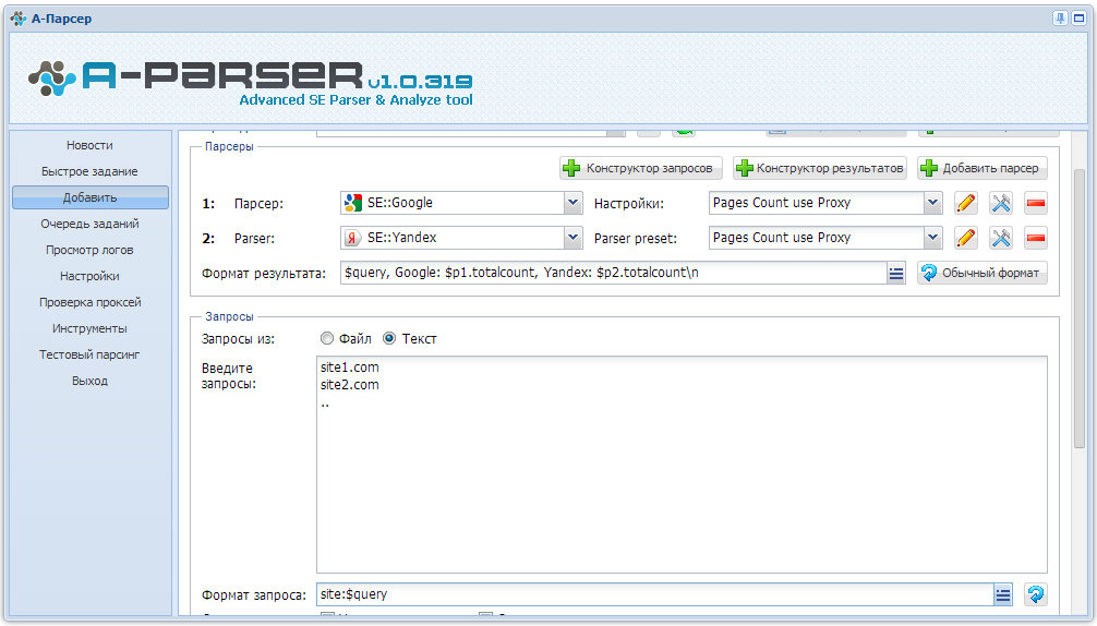

    Нужно проверить страницы на индекс в гугле и яндексе. На выходе нужно получить файл (ексель). И например если страница в гугле поставить 1 если нету 0.
    Делаю все, как выше на скриншоте.
    Но! результата нету
    Что не так?

    Сверху с ошибкой был запрос.
    Я так пишу:
    $query.orig, Google: $p1.totalcount, Yandex: $p2.totalcount\n
    или так:
    $query:$p1.totalcount\n$p1.serp.format('$link\n')
    Но результат не записывется в файл.

    Как правильно настроить парсер и написать правильный запрос для результата и записи его в ексель?
    Картинки не грузятся, результат в любом случае должен писаться, покажи как именно выглядит файл результата после завершения задания

    Загрузил картинки еще раз.
    Сам файл с результатами пустой.
    Что не так?
  13. Forbidden
    Задание в работе - поэтому и пустой файл
    И оно будет висеть и ждать прокси(Wait proxy threads) пока ты не подключишь прокси к парсеру :)
