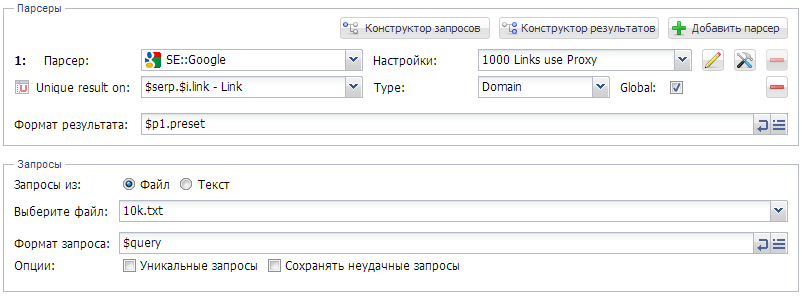

конечно можно - просто добавить задание через Add task указав файл с запросами и выбрав уник по домену
Не совсем уверен что правильно указываю уник по домену. Запостите сюда пожалуйста картинку с настройками.

скрин настроек уника:

вроде так надо тебе делать
ecXLj
+ те настроки которые выше , теперь если ты удалиш задание потом опять запустиш то дублей не будет

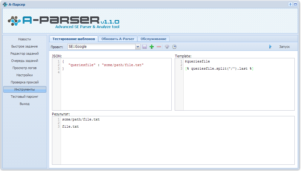

Но шаблонизатор берет не просто имя файла, а и его путь. Соотственно сохраняет так же. Можно как то брать только имя файла?
С этим разобрался - ${queriesfile}
Необходимо воспользоваться возможностями шаблонизатора:
Разделяем путь через разделитель / и выводим последнюю часть(имя файла)
