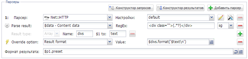

    Еще подскажите, пожалуйста - как настроить результ формат, чтобы было:
    запрос:спаршенный текст
    Сейчас, с настройками как выше, получается вот так:
    [​IMG] [​IMG]
    покажи скрин задания
  7. dapanom
    dapanom A-Parser Enterprise License
    30 окт 2012
    11
    Вопрос решен)
    $divs.format('$query: $text\n')
    Еще раз спасибо
