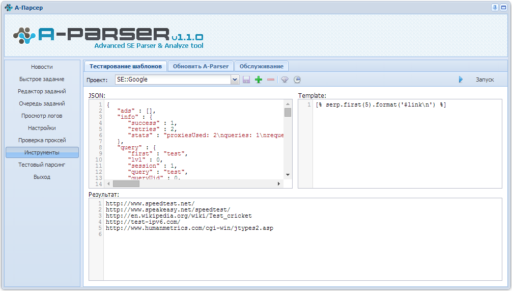

    вывести первые 5 линков можно так:

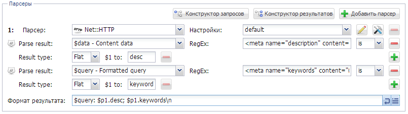

    опять же все задание - полный бред
    • мета description и keyword на странице в единичном экземпляре, соответственно не надо использовать флаг g регулярного выражения
    • зачем Override preset: Result format если он нигде не используется? он будет использоваться если в общем Формате результата указать $p1.preset
    • Override preset: Request retries в котором записан шаблон - жесть, этот параметр отвечает за число попыток парсинга и там не может быть ничего кроме числа попыток
    • Формат результата: $queri - опечатка, $p1.$desc - некорректно, должно быть $p1.desc
    на лицо полное непонимание происходящего, рекомендую ознакомиться с документацией: http://a-parser.com/wiki/index/
    правильное задание должно выглядеть так:
