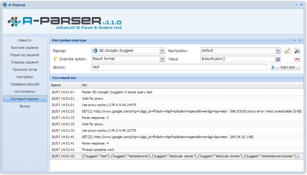

    Искал в вики и по форуму, не нашёл.
    Хорошо бы результаты парсинга отдавать прям в JSON. Наверное многим бы пригодилась эта фича.
    Что-то вроде $ads.toString или $serp.toString....
    В системе к которой парсер по апи подключен документы в jsone ходят, да и вообще это удобно и во всех языках есть стандартные средства по работе с json документами.
    3.387
    API работает по json, при выставлении rawResults : 1 результат будет передаваться как есть, без форматирования
    3.387
    добавлен метод .json для массивов и хешей
