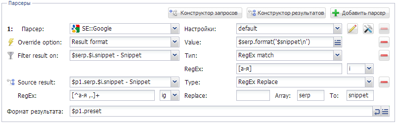

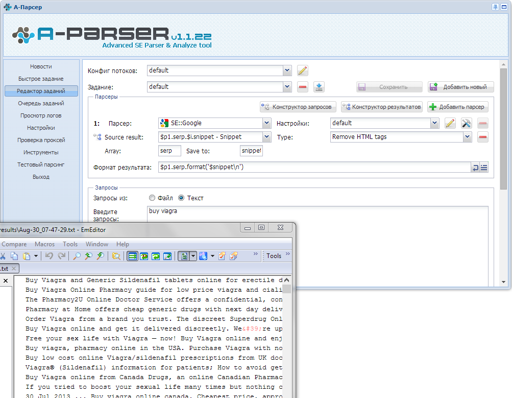

вот снова сделал
задание:
результат:
что не так в задании?
Кстати, парсит из быстрого задания уже с другим результатом. .хз, может обновили чего. .вчера я парсил на версии 1,1,41
На скрине видно ошибку в формате результата, поскольку там пропущена кавычка он выводит ВСЕ элементы массивы а не только сниппет
правильный формат:
$p1.serp.format('$snippet\n')
