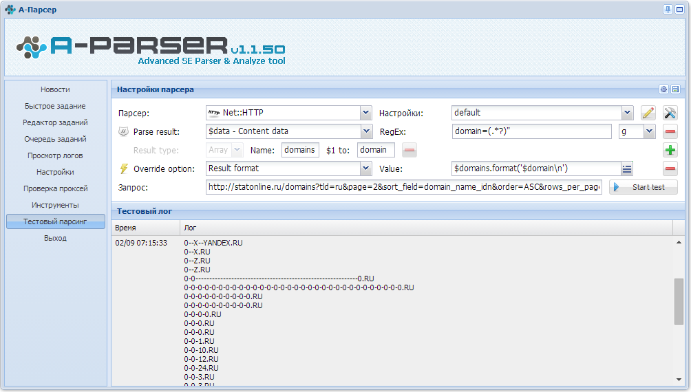

Пытался это сделать с помощью HTML::LinkExtractor но в графе Parse Result не знаю какую опцию выбрать
Вот скрин задания:

Парсин только домены с маленькими буквами. А мне нужны и с маленькими и с большими.
данная регулярка соберет все домены, независимо от регистра символов

Правда теперь возникла другая проблема: после 1% обработанных запросов количество доменов не изменяется и остановилось на отметке 30081, хотя парсинг страниц продолжается дальше.
В строке "Введите запросы" ввожу такую запись
http://statonline.ru/domains?tld=ru...d=domain_name_idn&order=ASC&rows_per_page=200
Для того что бы спарсить все станицы
В чем может быть проблема?
