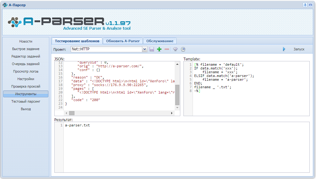

    Возможно реализовать такое? А то я сам не допру...
    Если находим на странице
    abc - пишем результат в файл abc.txt
    xyz - пишем результат в файл xyz.txt итд
    Значений 2 и более. Условие ИЛИ.
    То есть Parse custom result и Regex match не подходит, вроде как...
    Через шаблон сравниваем data и задаем название переменной
    Шаблон необходимо использовать в поле Result file name(Имя файла результата), data заменить на p1.data
