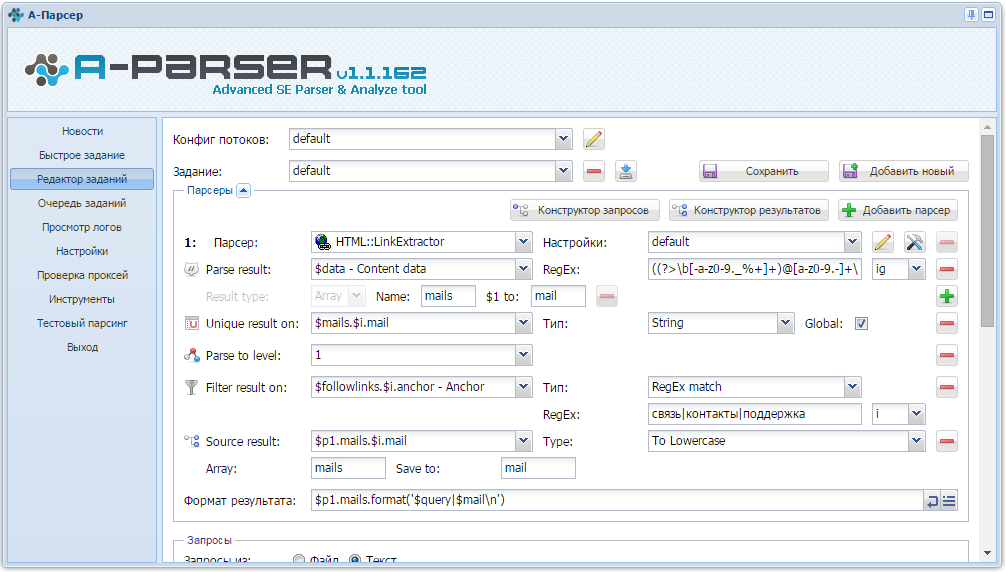

    Получилось все сделать в одном проходе. Но в таком случае будут собраны все мейлы, даже если он просто указаны в контенте. Как мне выделить только контактный? Сайтов много всяких. У кого это отдельная страница, у кого просто в футере указан.
    Что то не могу придумать как это обойти...
    дополнительно фильтровать по содержимому - например $data Regex match <title>[^<]*?(?:контакты|связь), либо по ссылке - $query Regex match contant|about и т.п.

    А куда это подставить?
    Вот мой пример
    И еще вопрос, а можно результат записывать в 2 файла? например парс 1 в 1-й файл, а результат 2-го в другой? Т.к. результат первого в будущем надо будет.

    С этим решил, просто добавил еще один результат и в параметре указал результат парса 1.
    А вот с фильтром по контактам пока нет((. Подскажите, куда и как правильно сделать запись.
    вот пример с фильтрации ссылок по которым переходим по анкору

    Спасибо. Попробую еще Ваш вариант.
  13. jasonnevins
    jasonnevins A-Parser Enterprise License
    14 ноя 2013
    Что-то не сработало у меня + у меня не $data - Content data, a Raw data.
    Можете скинуть пресет готовый ? Спасибо.

    обновись на последнюю версию
