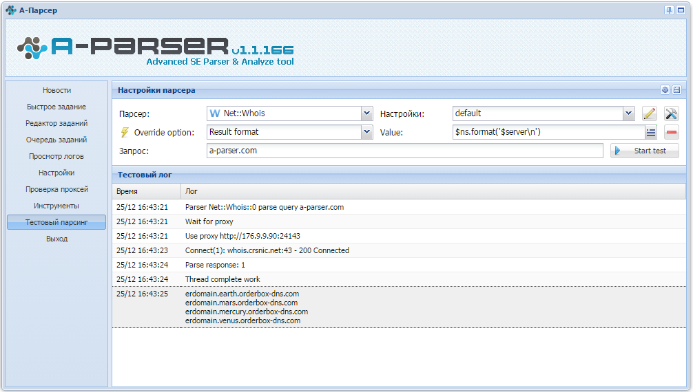

    Подскажите есть ли возможность у а-парсера узнавать сабж?
    как это делается на тут

    Еще по теме вопрос. Очень много попыток делает пока найдет. Тут на картинке с третьей попытки. Были и на много дольше. Это прокси корявые?
    да
