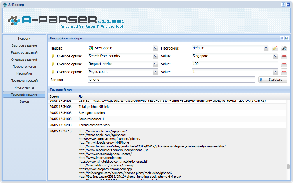

    [​IMG] site:co.uk это уже другое, если с crcountryUK делать из броузера делает как надо, юк сайты ком орг ко.юк итд... если указать через site: , то много линков потеряется.

    Вообще ощущение что он как прасил глобал так и прасит его.
    все отлично парсит :) я думаю дело в самом твоем запросе

    Extra query string -> &cr=countrySG
