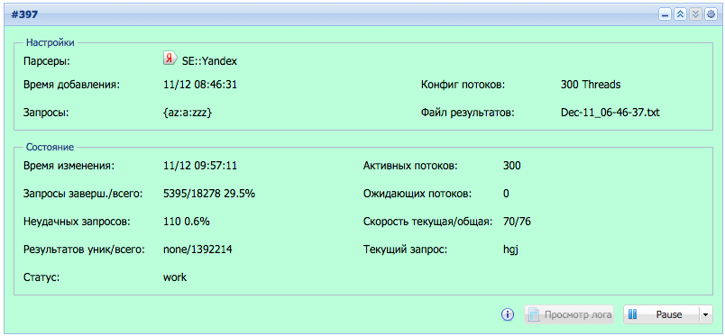

    Почему при парсинге в статистике не видно количество забаненных проксей? раньше было видно...
    и вообще по скорости парсинга, такое ощущение, что плохие прокси не банятся...
    версия а-парсера 1.1.355

    в парсере Яндекса прокси никогда не банились, потому что в отличие от Гугла, который может забанить IP, Яндекс всегда показывает каптчу - а это временное явление
