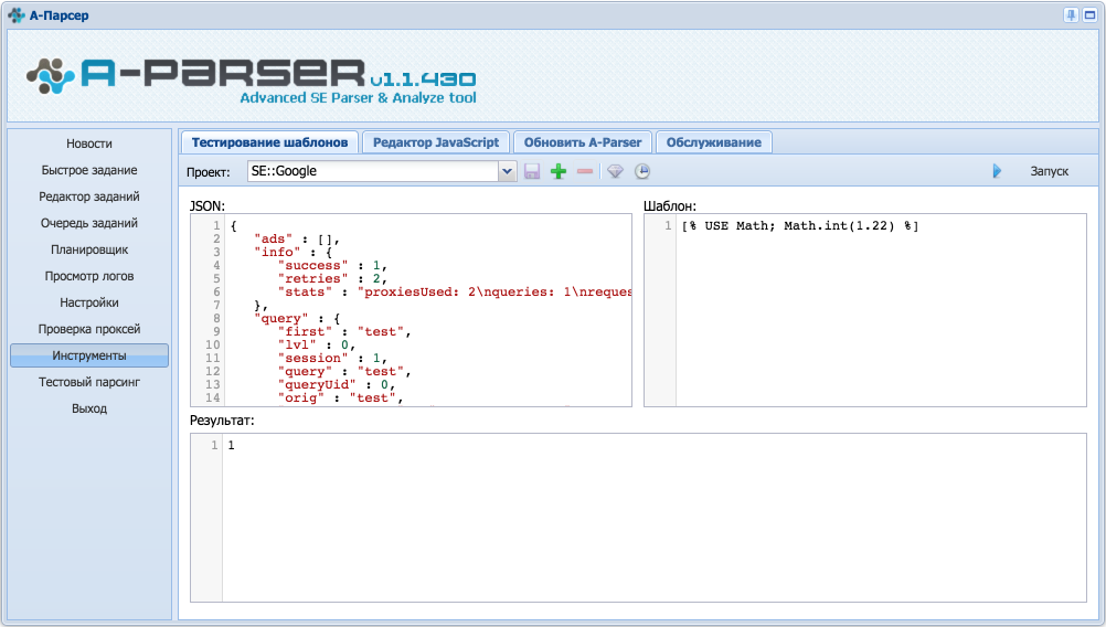

    подскажите как округлить результат до целого числа:
    s = round ( s );
    не работает
    если просто отбросить до целого то:

    А как округлить до двух знаков после точки?
  4. kashim
    kashim A-Parser Enterprise License
    23 апр 2015
    36
    12
    Решил проблему простым обрезанием числа: [% FILTER truncate(6, '') %] [% END %]

    Два разных способа:
