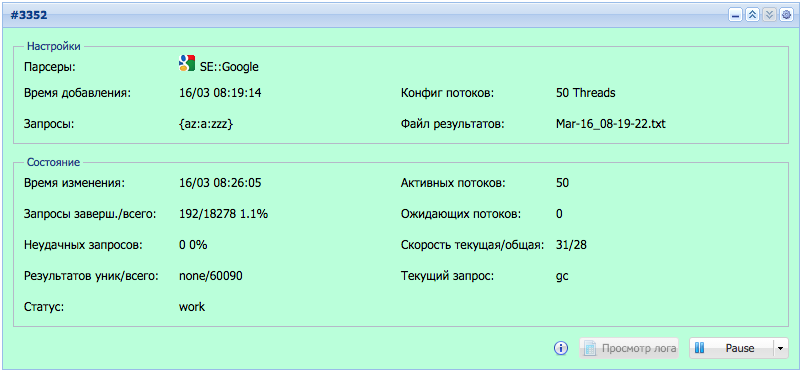

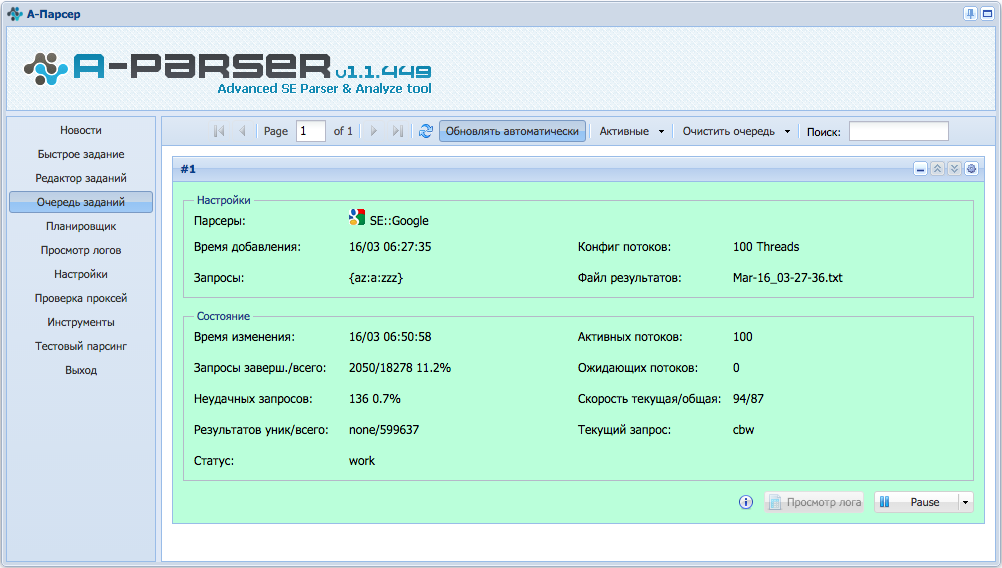

    вот пример других прокси(nosok.org), которые стоят на демо версии:
    Парсинг на дефолт настройках и 10 попытках
    Сейчас на наших проксях ситуация гораздо лучше:
    дефолт настройки и 50 попыток
