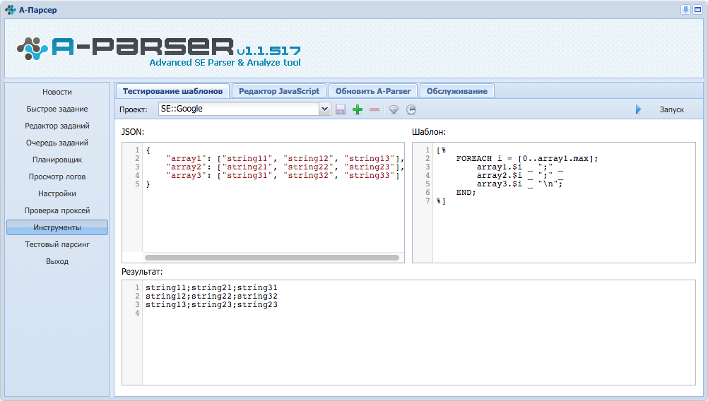

    Добрый день,
    прошу пояснить как организовать следующее:
    собираем данные со страницы получаем три массива.
    массив1(строка11, строка12, строка13)
    массив2(стркоа21, строка22, строка23)
    массив3(строка31, строка32, строка33)
    в файле результата надо получить:
    строка11, строка21, строка31
    строка12, строка22, строка32
    строка13, строка23, строка33
    тему http://a-parser.com/threads/2453/
    видел но не совсем понял прошу по возможности объяснить чуть подробнее.
    спасибо.
    #4 18kotov, 20 май 2016
    Используем цикл, число элементов смотрим только по первому массиву:

  7. 18kotov
    18kotov A-Parser Pro License
    8 май 2015
    35
    в тестировщике работает как надо, но при попытке применить шаблон в парсере получил результат:
    HASH(0x101a73c8);HASH(0x103d9640)
    HASH(0x101a6c90);HASH(0x101eb2e4)
    HASH(0x10350ee4);HASH(0x10254ed4)
    HASH(0x101a73c8);HASH(0x103d89bc)
    что сделал неправильно?
    необходимо указать название элемента в массиве: arrayName.$i.itemName

  9. 18kotov
    8 май 2015
    35
    спасибо. разобрался
