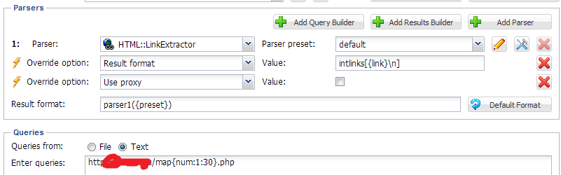

  4. Force68
    Странно, но почему то подставляет в парсер необработанный параметр {num:1:20},
    что я делаю неправильно?
    Parser HTML::LinkExtractor::0 parse query http://site.ru/map{num:1:20}.php
    08/07 20:05:34
    Parse page 1
    08/07 20:05:34
    GET(1): http://site.ru/[B][COLOR=#ff0000]map{num:1:20[/COLOR]}[/B].php - [B]404 Not Found (0 KB)[/B]
    08/07 20:05:34
    Parse response: 1
    08/07 20:05:34
    Thread complete work
    Макросы в тесте не работают :)

    Судя по времени парса у тебя все запросы уходят в ошибки, если ты используешь прокси - то возможно в них проблема, если - нет, то возможно твой ип забанен(там где стоит апарсер)
    во время парсинга зайди в Maintenace -> Debug Window -> Parser и нажми Update и посмотри что там происходит, можешь скрин выложить сюда
