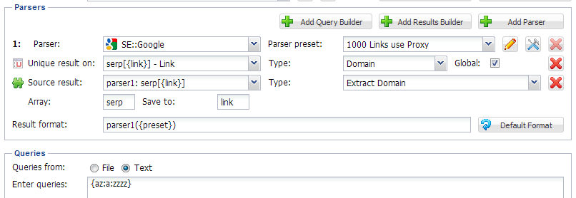

    Здравствуйте, пожалйуста помогите настроить а-парсер так, чтоб на выходе у меня были списки доменов ( можно в крайнем случае полных линков ) . Нужны только домены с выдачи больше ничего. Заранее благодарен
    В общем случае поиск доменов решается парсингом ПС по нужным запросам, если тематика домена не важна то можно просто использовать перебор букв:
    На данном скрине мы видим:
    1. Парсим поисковик Google с пресетом 1000 ссылок с 1 запроса(10 страниц по 100 результатов - максимально для Гугла)
    2. Делаем уникальность ссылок по домену - нам не нужны повторящиюся ссылки
    3. Извлекаем с помощью Results Builder домен из ссылки - нам нужен только список доменов в результате
    4. В качестве запроса используем макрос {az:a:zzzz} - он автоматически создаст все комбинации буквенных запросов в диапозоне от a до zzzz

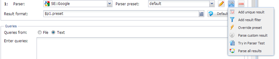

    Подскажите? почему cпарсить все адреса сайтов из выдачи, вроде сделал по примеру выше, но парсит почему-то ~165 ссылок (хотя в выдаче их намного больше), что я сделал не так?
    необходимо кликнуть по иконке с инструментом и выбрать Parse all results
    Malchishka нравится это.
