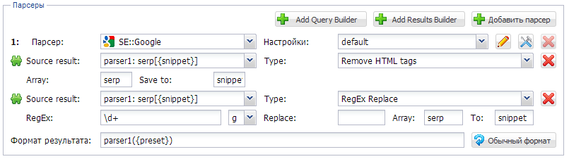

    А возможно ли как то во время парсинга делать обработку снипетов -
    очистить их от html тегов и цифр, чтоб получить на выходе чистый текст?
    Конечно, а для чего еще создавался Results builder? :)
    хтмл убираем встроенной функцией Remove HTML tags
    цифры - регексом \d+ с флагом g(все вхождения) заменяем на ничего

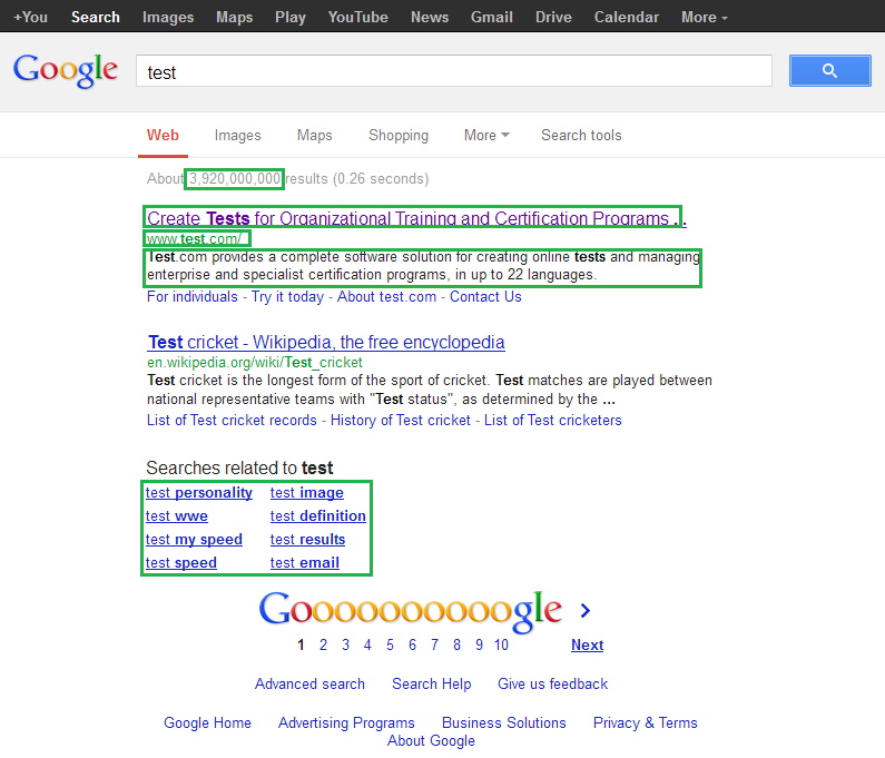

    Сниппеты в поисковых системах - Термин сниппет иногда используется для небольших отрывков текста из найденной поисковой машиной страницы сайта, использующихся в качестве описания ссылки в результатах поиска. Как правило, они содержат контекст, в котором встретилось ключевое слово в тексте на странице. В качестве сниппетов также может выводиться текст из мета-тега «Description» (с) Wikipedia
    На данном скриншоте сниппет - 4ый блок сверху:
