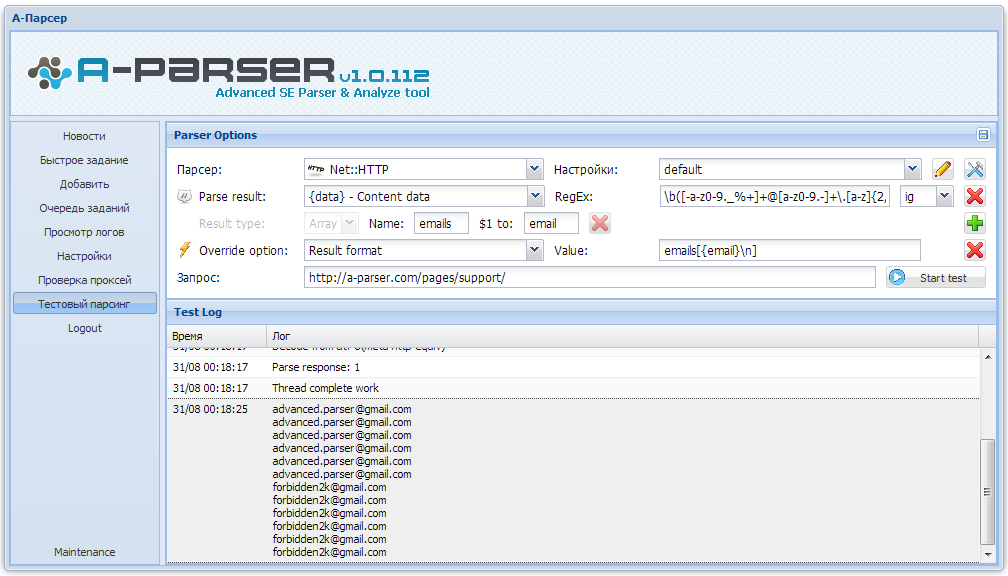

\b([-a-z0-9._%+]+@[a-z0-9.-]+\.[a-z]{2,6})\b
Флаги: ig
через какой модуль подскажите пожалуйста и где указывать флаги??
заранее извините за тупой вопрос
Через Net::HTTP + опцию Parse custom result
Более подробный разбор работы опции Обзор опции Parse custom result на примере парсинга rambler.ru
спасибо огромное за оперативность и полный ответ)))
