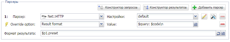

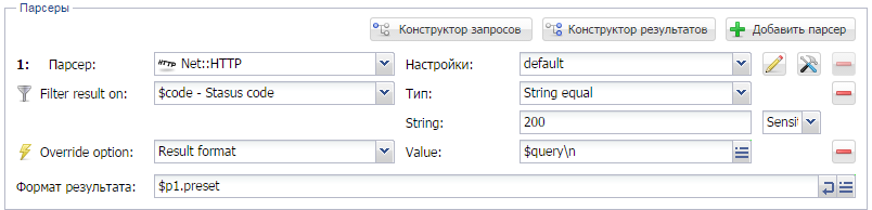

Кстати, а как почекать домены на 200 ответ?
Сохранять только те домены где есть 200 OK:
Сохранять домен: код ответа:

значительно ускорить обработку можно выбрав в настройках Net::HTTP метод HEAD

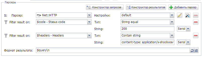

а если мне нужно чтоб отбирало с базы 200 ОК но только с
content-type: application/x-shockwave-flash (остальные content-type не нужны)
можно как-то реализовать в этом чекере? (ну чтоб сохраняло только 200 ОК и только с нужным мне content-type)

мои настройки
