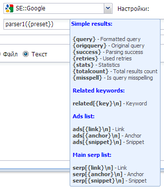

В Add task и в Parser test при наведении на парсер вылезает подсказка с доступными результатами, для гугла например:
В Result format можно записать
serp["{link}", "{anchor}", "{snippet}"\n]

Это формат записи для конфига парсера, если непосредственно в Add task такой формат указывать то надо указывать для какого парсера он - parser1():
