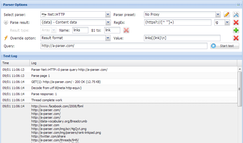

    Вобщем задача:
    Скормить парсеру энное кол-во страниц и оттуда выдернуть все ссылки - абсолютно все что начинается на http/https
    Ссылки на картинки, css-ы яваскрипты, фавиконы, внутренние ссылки, внешние ссылки, все пути.
    Пол дня мучался но ничего у меня не вышло т.к. в регулярках я нуб полнейший.
    Можете помочь мне в данном вопросе? Желательно скрином правильной настройки. Я так понимаю там делов на 5 минут но что делать когда ты ничего не понимаешь в этих делах(

    Оно к сожалению не хочет извлекать ссылки на фавиконы, яваскрипты, css-ы
    Для примера:
    Парсим сайт http://site.ru/
    На http://site.ru/ есть в коде ссылка на фавикон который имеет путь: http://site.ru/templatesz/images/favicon.ico, ссылка на css который имеет путь http://site.ru/includes/inc/default.css и т.д.
    Так вот нужно чтобы парсер эти ссылки тоже парсил . Как это можно реализовать?
    Использовать Net::HTTP + регулярки
    но основная масса путей будет отностильная, т.е. придется потом еще обрабатывать дополнительно

    С помощью каких регулярок? Может все же подскажите? (скрином) Я как бэ знаю что мне нужно это регулярками отсеять (писал в стартпосте). Насчет относительных путей - они на данный момент меня не интересуют вообще.
    Вот банальный пример, но врятли эта регулярка подойдёт под все случаи.

    Спасибо огромное! Работает! :cool:

    для неопределенных разовых задач(а эта как раз к ним относиться) существует Net::HTTP + регулярки
    если знаний регулярок нету - можешь попробовать оформить точное ТЗ и выложить на форуме с указанием бюджета, я думаю найдутся исполнители :)

    Почему-то данный пример перестал работать :(((((

    Скажите пожалуйста щас какие настройки надо ввести чтобы собрать абсолютно все ссылки со страницы (включая относительные). В идеале код для импорта, 3 часа играюсь никак не могу получить все ссылки со страницы((

    кидай пример страницы, откуда нужно собрать все ссылки

    Вот этот для примера https://a-parser.com/forum/

    Здравствуйте. Попробуйте так.
