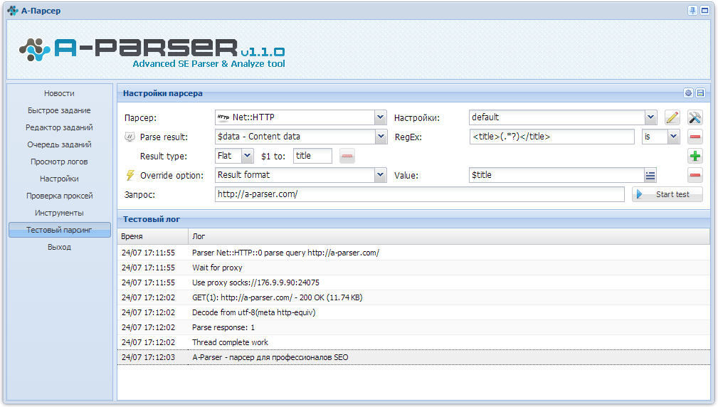

    вообщем есть список урлов и с каждого нужно вытянуть содержимое между
    <title></title>
    смотрел и на HTML::TextExtractor и на Net::HTTP но непойму как реализовать такое?

    как модернизировать, что бы давать только главную страницу для старта, он обходил все страницы сайта, а результат был в виде
    урл - тайтл и все остальное. только начал осваивать.
  4. Support
    Используйте HTML::LinkExtractor HTML::LinkExtractor, задавая нужную глубину.
