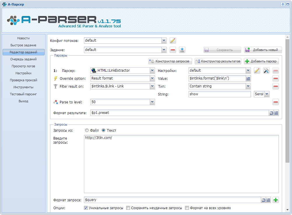

    по умолчанию результат выводит в формате линк - анкор, поэтому в результатах присутсвует и текст помимо ссылок
    задание должно выглядеть примерно так:
    • меняем формат результата чтобы записывать только ссылки
    • добавляем фильтр чтобы записывать только ссылки с вхождением show
    • добавляем опцию Parse to level чтобы парсер ходил в глубь сайта до указанного уровня
    • включаем уникальность запросов, чтобы парсер ходил только по уникальным ссылкам

    Настроил все как Вы показали, нажимаю добавить задание и перехожу в Очередь заданий.
    И наблюдаю картинку
    Прошло 10 минут ничего не поменялось. Это так и должно быть?
