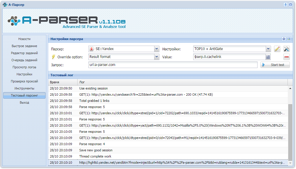

    Подскажите, пожалуйста, как настроить Апарсер, чтоб собирать урлы заранее искомых доменов в кеше Яндекса? Цель - проверка проиндексированности беклинка Яндексом.
    3.384
    1.822
    Массив serp содержит элементы cachelink:

    Не совсем понятно что с этим делать. Вот так выглядит результат работы парсера:
    Тут искать дату последнего обновления страницы или что?
    3.384
    1.822
    это ссылка на кэш яндекса заданной страницы, что именно с ней делать зависит от задачи
