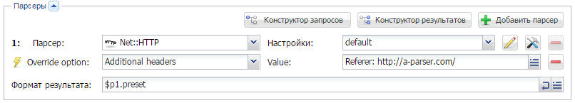

    Сейчас делаю рефспам Хрумером и увидел на ГФБ про рефспам апарсером.
    Особенно понравилось:
    Подскажите как...
    Дак очень просто, берем Net::HTTP и в Additional headers указываем хедер Referer: с нужным параметром

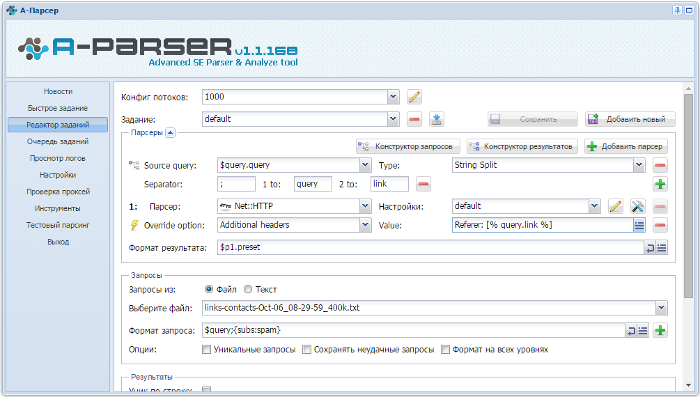

    Доброго дня всем, настроил все по скринам, но у меня не работает, посмотрел снифером, получается что апарсер шлет запросы с пустым referer на те страницы которые должны быть в запросе как referer.
    Поделитесь плз пресетом.
    Выяснил что не отрабатывает string split в source query и сепаратор, как решить вопрос?
    #9 btr, 11 сен 2015
  10. Support
    Добрый день.
    Проблема в том, что скрин выше уже немного устарел. Сейчас, для того, чтобы данное задание работало, нужно включить опцию Query Builders after format.

    Что-то не стартует, можете пару строк из входящего файла для запросов привести
  15. Support
    В файле запросов - список сайтов, на которые будут делаться запросы (с http://).
    В файле queries/subs/spam.txt - список рефереров.

    Очень просто: запрос будет повторен указанное кол-во раз, а
  18. Force68
    то есть из файла spam.txt апарсер будет брать по порядку каждую строку и рефспамить её указанное количество раз, каждой на каждую строку в списоке сайтов, на которые будут делаться запросы?
  19. Support
    Да
    btr и Force68 нравится это.
