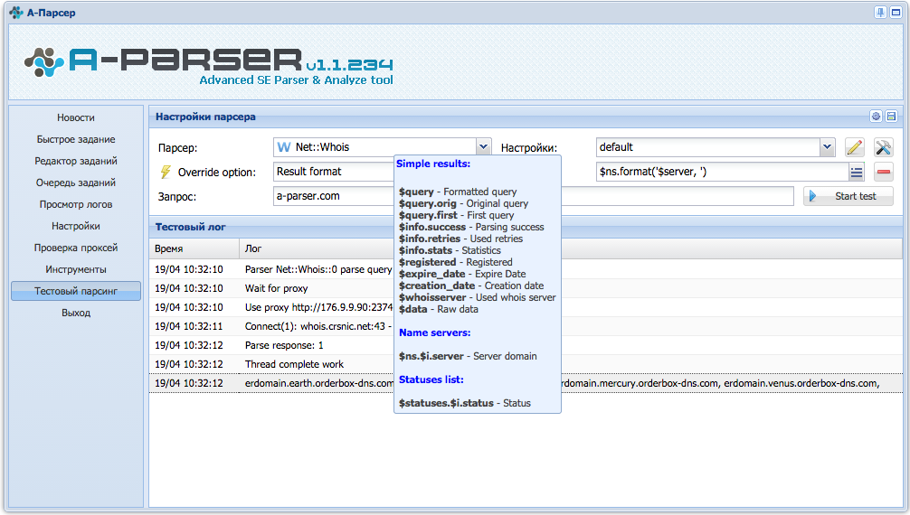

    Собственно вопрос:
    На данный момент меня интересует функция: Net::Whois
    Там написано, что может парсить NS сервера, но в демо режиме я не увидел как их парсить, в демо режиме он парсит вот это: a-parser.com - registered: 1, expire: 25.02.2015, creation: 25.02.2012
    Так может он парсить NS сервера у доменов и где почитать, какую переменную подставить, чтобы их получить (NS сервера)?
    переменные видно при наведении на сам парсер:
