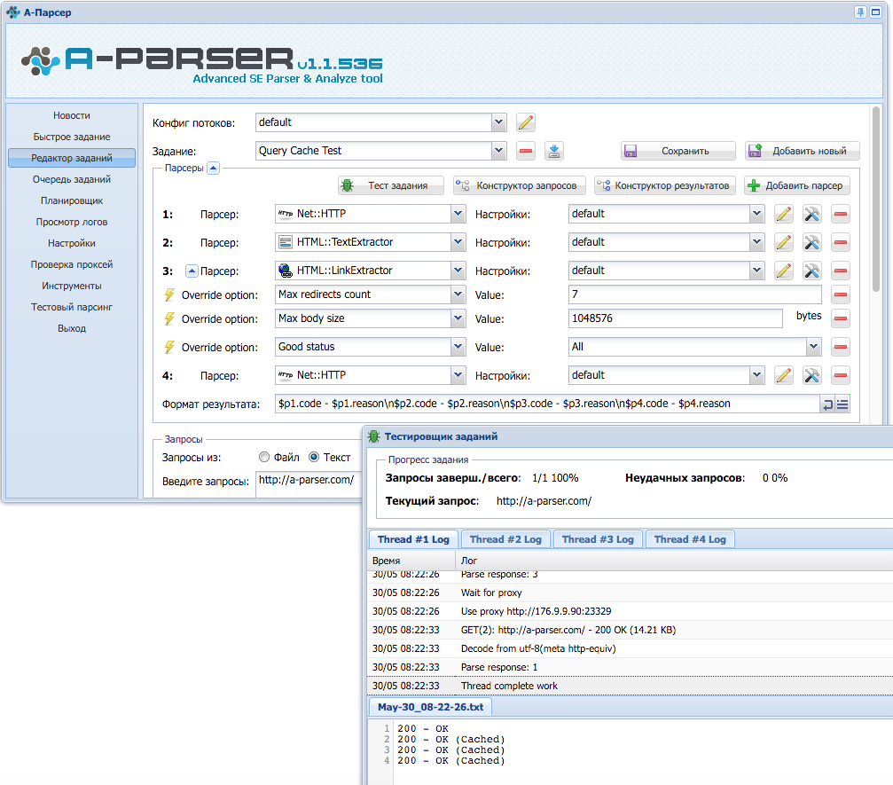

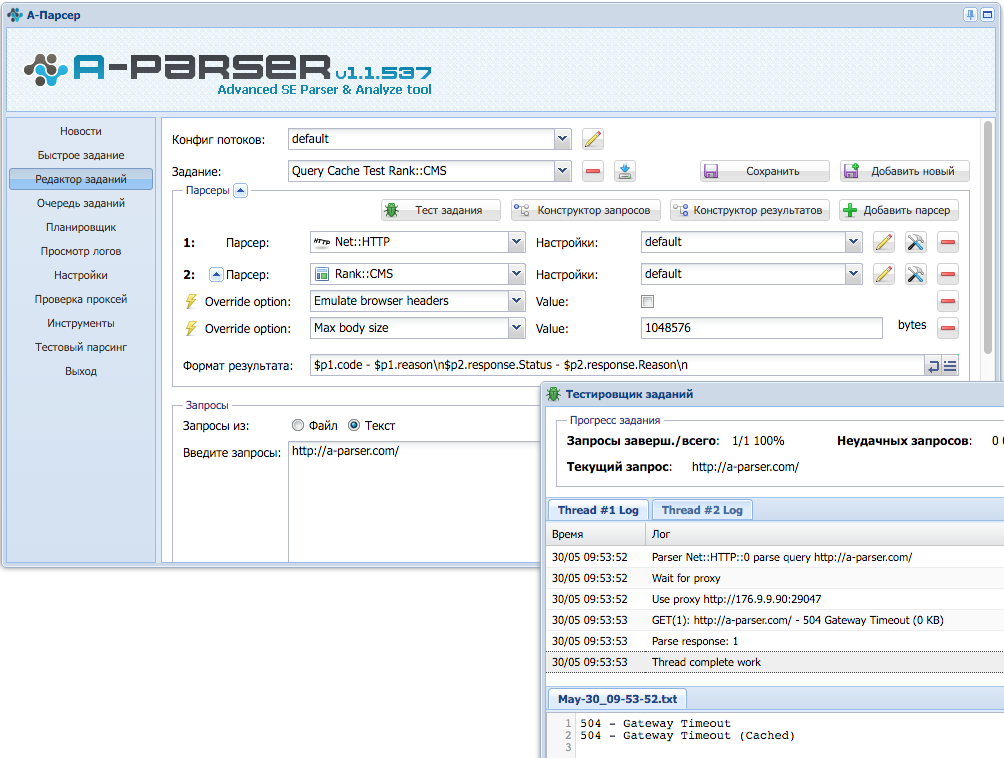

Теперь для Net::HTTP Net::HTTP, HTML::LinkExtractor HTML::LinkExtractor, HTML::TextExtractor HTML::TextExtractor используется кэширование запросов, если запросы от разных парсеров приходят одновременно и используются одинаковые параметры то выполнятся будет только один запрос и все парсеры получат одинаковый ответ:
