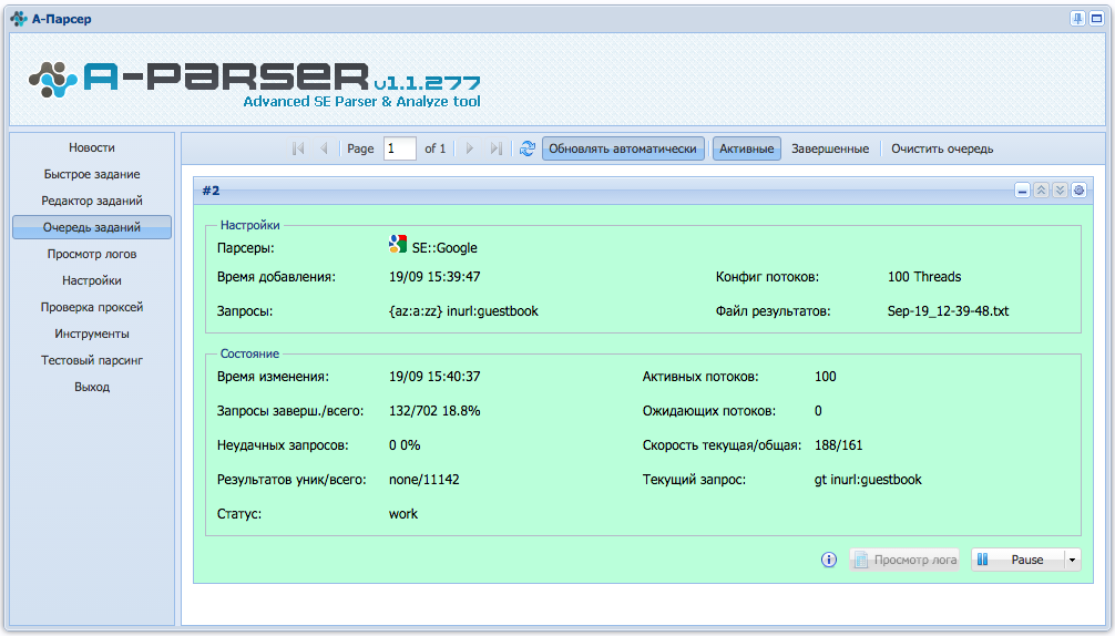

    aa11.png Антигейт
    вот пример из демо апарсера:
    судя по всему твои прокси забанены в гугле
