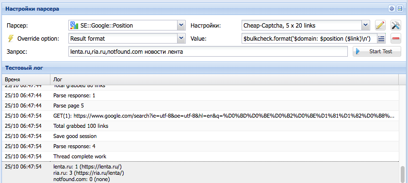

    3.387
    Добавлена возможность указать список доменов через запятую, результаты будут записаны в массив $bulkcheck, опция Stop when found также поддерживается, парсинг закончится если по всем доменам найдены позиции
    relay, johnsmith и Support нравится это.
    3.387
    P.S. изменение касается всех парсеров позиций
