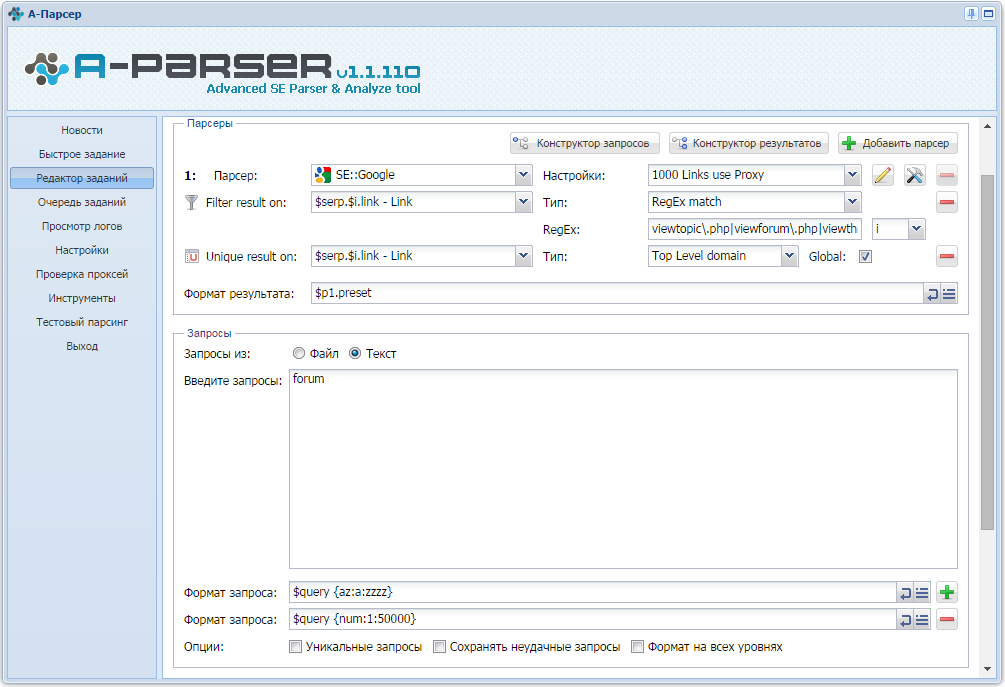

    Для парсинга будем использовать всего одно ключевое слово "forum" дополняя его подстановками цифр и букв, при этом мы не будем использовать операторы inurl: что значительно увеличит скорость парсинга
    • Используем парсер SE::Google SE::Google с пресетом 1000 Links use Proxy
    • Добавляем фильтрацию получаемых ссылок по регулярному выражению, под которое подходят только популярные форумы
    • Добавляем уникализацию ссылок по главному домену
    • Используем 2 формата запросов - перебор символов от a до zzzz и чисел от 1 до 50000

    В результате получаем базу ссылок на форумы, содержащую 421618 уникальных домена:
    За 9 часов работы:
    • Было обработано 525254 запроса на максимальную глубину
    • Спаршено 68 миллионов ссылок, 420к из которых подходят под фильтр и уникальны по домену
    • Средняя скорость парсинга составила 1000 запросов в минуту

    16
    Thank you for this wonderful tutorial.
    I am, however encountering small problems with it.
    I am 34% into the project and I only got about 600 links.
    Screenshot attached.
    I used the regEx from this post, if this matters:
    viewtopic\.php|viewforum\.php|viewthread\.php|thread-|forum\.php|showthread\.php|forumdisplay\.php|YaBB\.pl|YaBB\.cgi|ubbthreads\.php|ultimatebb\.php|ultimatebb\.cgi|index\.php\?showtopic=|threads|topic|members|member\.php|memberlist\.php|profile\.php|userinfo\.php|viewtopic|viewforum|viewthread|topic|thread|showthread|showtopic|showforum
    Here are my project settings.
    #9 Dellius, 14 ноя 2014
    Sorry for long answer, this problem is because all of your queries are failed, due to overuse proxies subscription
