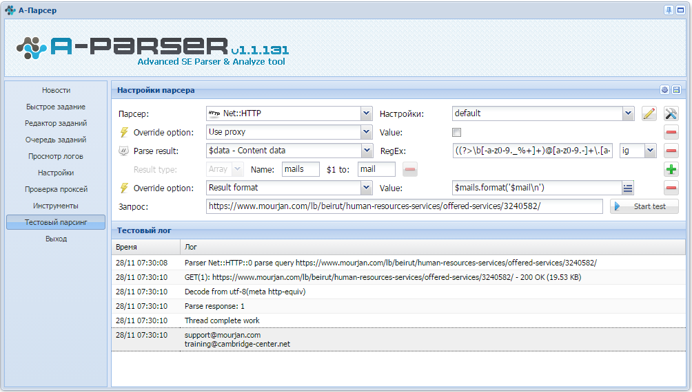

    <meta property="og:admins" content="[email protected]" />
    И в чем проблема? Такие мейлы отлично парсятся:
